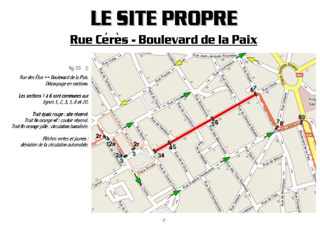

Tout à fait Cyril, c'est bien sur le boulevard de la Paix, mais également rue Cérès. Voici trois extraits du projet que j'avais conçu en 2009, qui n'est du coup plus totalement adapté à la situation actuelle mais reste valable dans ses grandes lignes, ainsi que le pdf entier à télécharger (il restera disponible environ un mois avant d'être automatiquement effacé) :
